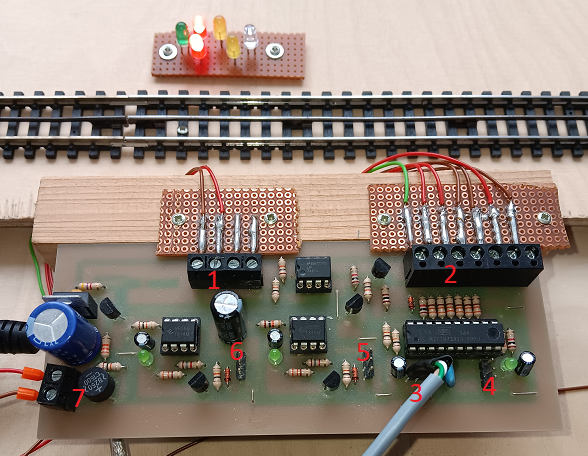

Platinenbeschreibung
1 GDL BUS (hier im Testblock mit nur zwei Leitungen. Besetztleitung wird nicht genutzt im Prüfblock und auf low gezogen)
2 Signalanschlüsse (LED Vorwiderstände zum Portschutz des MC auf der Platine
3 Eingang von Punkt1 an den DX Eingang vom MC. Im Testblock ist dieser beschalten mit einem Sensor am Fahroval)
4 Programmierjumper (Hier werden die Adressen für Signal,Punkt1,Punkt2 und Punkt3 über den DCC BUS einprogrammiert)
5 und 6 Entprellerschaltungen für Punkt2 und Punkt3.
7 DCC BUS
